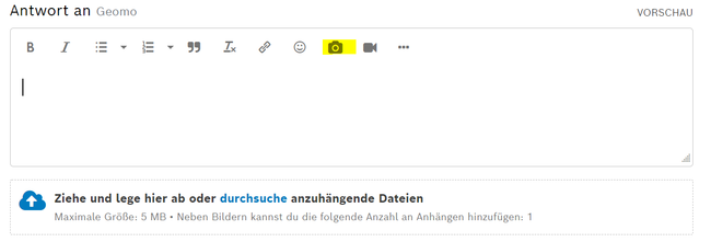

Das mit den Bildern funktioniert leider immer noch nicht. Wenn ich das Bild direkt in der Fotos App kopiere und einfügen möchte, oder die jpeg-Datei kopiere, erhalte ich immer diese Fehlermeldung.
Selina
Hallo @Baldinho
wie @Geomo es bereits beschrieben hat kannst du Bilder einfach kopieren und im Textfeld einfügen oder die Funktion "Fotos einfügen" nutzen. Diese findest du in der obersten Zeile von deinem Antwortfeld:
Bist du über ein Mobilgerät oder Desktop eingeloggt?
Liebe Grüße
Dein Moderationsteam
Baldinho
Nun hat es doch geklappt, indem ich die jpeg-Datei einfach in das Textfeld gezogen habe. Das hat gestern Abend noch nicht geklappt. @Selina Das gestrichelte Feld "Ziehe und lege..." unter dem Textfeld aus deinem Screenshot fehlt bei mir. Ich bin nur mit mit Desktop eingeloggt.
Hier sind man das Thermostat, das sich hinter der Couch befand. Über die Hälfte der Halter sind nach und nach abgebrochen. Die ersten beiden habe ich bei der ersten Demontage bemerkt, als ich das Thermostat im Zuge der Entlüftung kurz ab hatte. Da dachte ich mir noch nicht viel bei, sondern bin davon ausgegangen, dass da vielleicht doch jemand dran gekommen sei. Vor zwei Wochen hing das Thermostat so schief, dass ich es mal abgenommen habe und da kamen mir dann wieder drei Halter entgegen.
Selina
Hallo @Baldinho
das gestrichelte Feld ist nicht notwendig um Dateien hochzuladen und ist auch nur für die Moderation sichtbar. Du kannst Dateien über die oberste Zeile deines Textfeldes hochladen. Das Fotosymbol, um Bilder hochzuladen habe ich in dem Screenshot gelb markiert.
