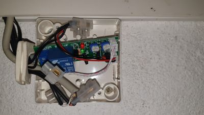

Die Bastelei habe ich mir gespart und ein Chinateil von eimem großen Onlineversender  (DC 12V Delay Relay Module Board 0-25 Sekunden Einstellbares Timer Relais Ein- / Ausschaltmodul) verbaut, welches im alten Taster steckt. Über ein Poti lässt sich die Schaltzeit noch genau einstellen, bevor es wieder abfällt.
Das manuelle Öffnen und schließen geht mit dem Taster des Zwischensteckers.
Relais-Modul im ehem. TasterRelais-Modul im ehem. Taster2022-01-08 09.04.04.jpg

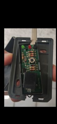

acosys
Hi,
so richtig verstanden hab ich den hier als Lösung markierten Post nicht.
Ich möchte gerne, wie viele andere hier auch, mein Garagentor in Automationen einbinden können sowie über ein Twist oder Universalschalter steuern können.
Ich habe eine Marantec 220.2 Comfort Garagentorantrieb.
Folgendes ist der aktueller Schalter am Tor von Innen.
Was mich ein wenig irritiert, ist die Netzwerkbuchse (sofern sie denn eine ist?). Kann man damit was drehen?
Grüße,
Matthias
