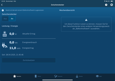

@Icebaer_2025 Das scheint ja mal eine richtig zuverlässig Quelle zu sein. 🤣Vielleicht meinen die den neuen Zwischenstecker kompakt +M, der auch einen Modus für Balkonkraftwerke bietet.

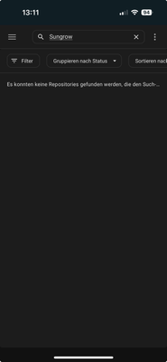

Allerdings finde ich Sungrow nicht unter den Integrationen.
Und auch nicht unter HACS:
Da musst Du wohl noch etwas recherchieren, wie sich das in HA integrieren lässt.

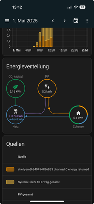

Hab ich gemacht und auch ans Laufen bekommen. Gibt zwei Möglichkeiten, entweder über das Addon GoSungrow (MQTT und iSolarCloud) oder mittels Modbus (mkaiser googeln) über den hinteren LAN-Port am Wechselrichter. Werde mich wohl für letzteres entscheiden, dann bekomme ich die Daten lokal und muss nicht über die Cloud gehen. Mit den Daten vom Wechselrichter dann eine kleine Auswertung machen. Wenn Überschuss vorhanden und Batterie voll und damit ein Shelly ansteuern um den PV-Eingang an der Bosch WP zu bedienen.
