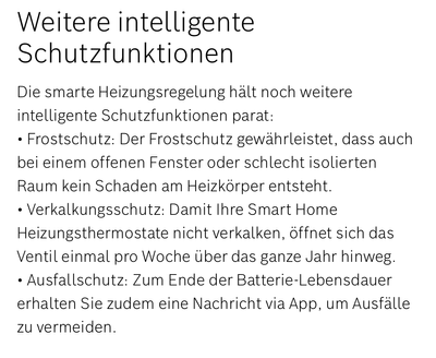

Den Ventilschutz gibt es bereits:

Meinst Du mit ausgeschaltet die Heizpause (Anzeige "Off" bzw. Pause-Symbol)? Diese hat keinen Einfluss auf die Kalkschutz-Funktion.
