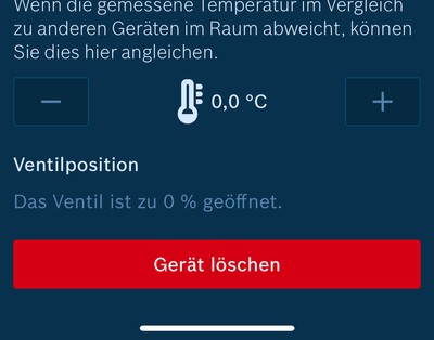

  • Bei Boost: Ventil nur 80% auf
  • Ventil definitiv zu: APP zeigt 24% geöffnet
  • Räume sind teilweise 1 Grad wärmer als eingestellte Temperatur
  • APP zeigt 0% Öffnung an: Ventil ist aber definitiv etwas auf
  • Änderung der Temperatur in der APP: Ventil reagiert, der Öffnungswert  wird in APP wird aber nicht aktualisiert. Erst nach unbestimmter Zeit wird der Wert aktualisiert

Deine Probleme mit den Prozentangaben in der App sind schwer aus der Ferne zu diagnostizieren. Hier würde ich mich nochmal mit einem Systemprotokoll an den Service wenden.

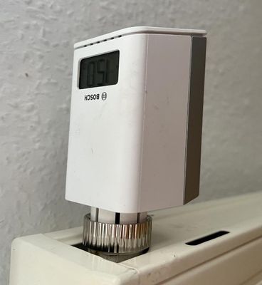

Montage Thermostat:
Den Thermostaten habe ich handfest montiert. Der Ventilstift ist leichtgängig. Die Ventile sind 25 Jahre alt. Habe auf Rat eines Community-Mitglieds trotzdem WD40 auf den Stift gesprüht.

Prozentangaben:
Das werde ich weiter beobachten, wenn ich eine Lösung zum langen Ventilweg habe. Dann muss sowieso neu Kalibriert werden.

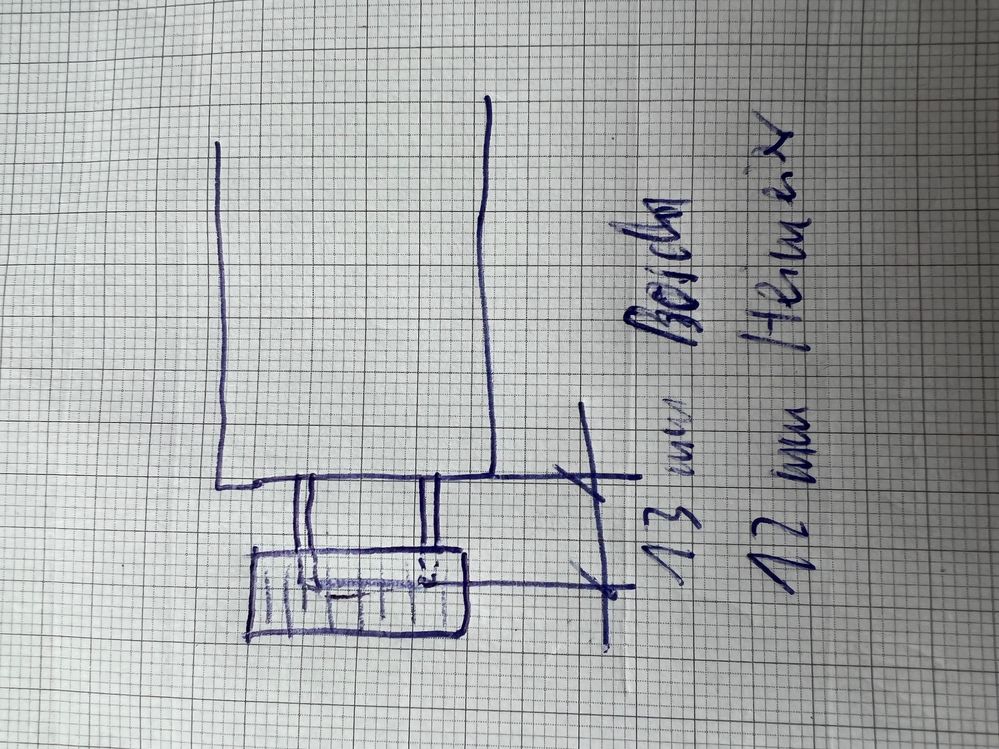

Das Maß Anfang Gewinde bis Ende Stößel ist aber bei allen gleich. 14mm.
Ich habe aber festgestellt, dass der Befestigungsflansch bei den Bosch-Thermostaten 1mm länger ist als bei den alten Heimeier-Thermostaten.
Damit wäre der Anstand des Stößels im Ventil zum Stößel im Thermostat 1mm größer. Das erklärt aber nicht warum die Ventile im Bad funktionieren. Und normalerweise müsste die Kalibrierung diese 1mm kompensieren. Denn das Thermostat schafft den kompletten Weg des Stößels im Ventil. Schafft es also auch das Ventil vollständig zu schließen.
Die Dicke der Rändelmutter ist unterschiedlich. Bei Bosch 12mm, bei Heimeier 10mm. Dies dürfte nur einen Einfluss haben, wenn die Rändelmutter am Gehäuse des Heizkörpers beim Aufschrauben zum Anliegen kommt, also nicht vollständig aufgeschraubt werden kann.
