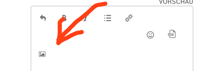

@koston85 Einfach Bild kopieren und in den Text einfügen oder über das Bild-Ikon auswählen:

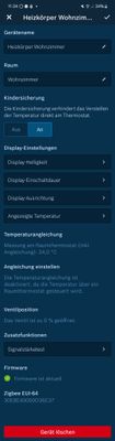

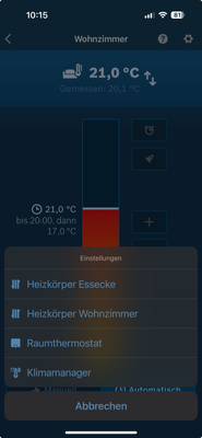

Kannst Du bitte auch mal die Ansicht mit dem ⚙️ aus der entsprechenden Raumtemperatur teilen?
0 %
1 Heizkörper
Die Wohnung wurde vor 5 Jahren komplett neu saniert.
Jetzt 11:35 Uhr bei 23,2°
Um Missverständnissen bei Mitlesenden vorzubeugen:
SHC II + Funk-Stick mit 82 Geräten, 270 Automationen, 121 Zuständen, 45 Szenarien;
@koston85 Kannst Du bitte Mal alle Seiten der Raumtemperatur und auch die Einstellungseite des Raumthermostates teilen?
