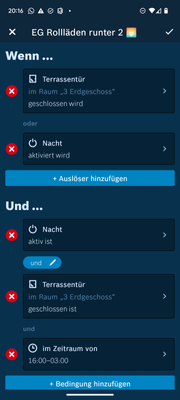

Kennt ihr das?
Ihr habt mehrere Automationen, um Rollläden nach Sonnenuntergang zu schließen. Allerdings ändert sich im Verlauf des Jahres ständig der gewünschte Zeitversatz, im Sommer z.B. +50 min, im Herbst +25 min und im Winter -5 min.
Das ist nicht nur nervig, weil es ziemlich hakelig ist verschiedene Auslöser und Bedingungen auf die Minute genau einzustellen, sondern man vergisst auch gerne mal den ein oder anderen und wundert sich dann wieso es nicht mehr funktioniert, wie gewünscht.

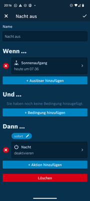

Mit einem Zustand "Nacht" konnte ich das nun einfacher lösen und muss nun nur noch an einer Stelle den Zeitversatz ändern:
P.S. diese Funktion steht noch nicht für Endkunden zur Verfügung und stellt nur eine Vorschau dar.
Zuhause: SHC II mit 61 Geräten + 29 Hue, 32 Automationen, Pixel 8 Pro mit Android 16 QPR1 Beta
Unabhängig von diesem konkreten Anwendungsfall ist das auch ein interessanter Workaround für das Problem, dass sich bei der Bedingung "nachts" bzw. "tags" zwar ein Offset für den Beginn, nicht aber für das Ende einstellen lässt. Das gab es ja schon öfter als Feature Request, so kann man sich nun wenigstens behelfen. 👍

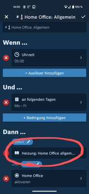

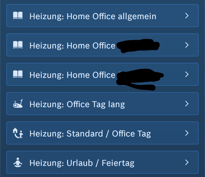

Kannst du: Szenario erstellen, welches den gewünschten Zeitplan aufruft. Und dieses Szenario in der Automation ausführen.
Szenarien, die Zeitpläne umschalten
Auslösen des Szenarios in der Automation.
Soll aber auch noch angepasst werden, sodass der Umweg nicht mehr erforderlich ist.
