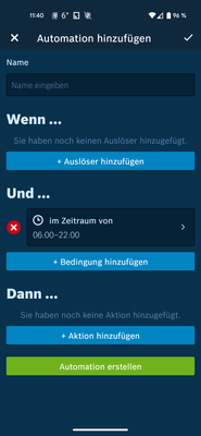

ich würde gerne, dass die Türkontakte Automatisch um x Uhr in Funktion sind.
Wie könnte ich dieses realisieren?
z.b. sollen die nur melden zwischen 22 - 6 Uhr
Danke vorab
10 ANTWORTEN 10
Beschreibe bitte etwas näher, was du machen möchtest.
Beziehst du dich auf Automationen? Dann den Zeitraum unter UND eingeben.

Olineu01
So, möchte es einmal etwas ausführen.
2 Fenster / Türkontakte montiert.
Diese sollen automatisch in der Zeit von 20Uhr - 6Uhr aktiviert sein oder werden.
Dazu habe ich dann deine erwähnte Automation erstellt.
Wenn „geöffnet“ und im Zeitraum „20-06Uhr dann „sofort“ Benachrichtigung „Tür geöffnet“
Somit müsste ich morgen früh eine Meldung haben, wenn die Tür aufgeht.
Habe ich dazu etwas vergessen oder sollte es jetzt jeden Tag automatisch ausgeführt werden?
Genau. So wie du schreibst, wenn die Tür auf geht (geöffnet wird). Dann wird sofort eine Benachrichtigung geschickt, die du (nach dem aufstehen) siehst.
Wenn du unter UND keine weiteren Bedingungen formulierst, gilt die Automationen für jeden Tag.
Ist die Tür dagegen schon offen, bekommst du mit dieser Automation keine Nachricht, weil der Auslöser (WENN) nicht eintritt.

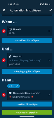

Würde es auch funktionieren, das ich eine Meldung erhalte , falls die Tür zu m 22:00 noch offen ist ?
Natürlich 🙂
