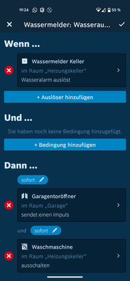

Ja, beides ist möglich.
(Garagentoröffner = Smartes Relais ; Waschmaschine = Zwischenstecker Kompakt )
Das auslösen des Wassermelders kann in automationen verwendet werden um dann damit Zwischenstecker oder Relais zu schalten.
