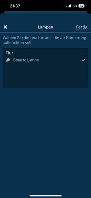

So, habe mir jetzt noch eine "smarte Lampe" gegönnt und ganz normal über die App angemeldet. Nun ist ja bei dem Bosch Alarmsystem die Funktion Vollschutz und dann Einstellungen bearbeiten. Dort kann man  ja bei "Alarmerinnerung" eine smarte Lampe schalten, welche dann mit Verzögerung blinkt. Die smarte Lampe wir erkannt und soll laut App dann auch blinken! Das Problem jedoch, es passiert nichts und die App sagt immer, dass keine smarte Lampe gefunden wurde. Langsam aber sicher ärgere ich mich schon über den Erwerb dieses Systems! Alle Einzelkomponenten kosten ordentlich Teuro und dann ist man nur am "rumdoktoren". Das einzige was momentan wirklich ohne Probleme funktioniert, sind die Tür und Fensterkontakte.Gut, die Außensirene schreit und blinkt, aber das ist ja keine Kunst. Dann noch diese Probleme mit dem Thermostat 2! Da bin ich auch schon am überlegen, ob ich das alte Danfos wieder ran baue. Ständig dieses Problem mit den 14% und einmal warm und dann wieder kalt. Mittlerweile verschwendet man da mehr Energie und Heizkosten als gedacht. Schade, denn die enorme Grundanschaffung aller Komponenten wird sich sicherlich nicht amortisieren.
Du hast eine Ledvance Birne eingebunden und einem Raum zu geordnet ?
Bei Dienste -Alarm, Vollschutz oder Teilschutz lässt sich bei Visuelle Alarmerinnerung diese Lampe nicht auswählen  ,habe ich das so richtig verstanden ?
** Gelöschtes Profil **
Nicht anwendbar
genau so und die Lampe lässt sich auswählen, jedoch steht auf der Seite der Alarmerinnerung dann, "sie haben keine Lampe ausgewählt".
Lampe wird gefunden, mit Haken markiert jedoch als nicht ausgewählt angezeigt.
Das ist natürlich eigenartig , bei mir wird dann angezeigt " Aktuell eine Leuchte ausgewählt".
Hast Du im Fenster "Lampen" den Haken rechts oben Bestätigt ?
Nicht anwendbar
Bei mir (IOS) ist dort kein Haken, Dorst steht nur "fertig" als Bestätigung. Langsam macht es keinen Spaß mehr 😞 .
Mit IOS kenne ich mich nicht Aus. Kann dann ja nur ein Fehler in der App sein.
