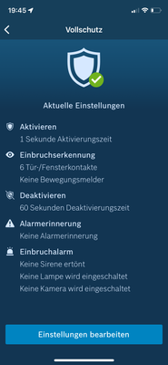

ich habe die Fensterkontakte von Bosch verbaut und habe das Alarmsystem konfiguriert.
Ich habe das Alarmsystem so eingestellt das bei ausgelöstem Kontaktsensor Alexa einen Sirenen Ton auslöst. Das hat soweit auch funktioniert. Das komische aber ist, dass Bosch Alarmsystem den Alarm 🚨 nur dann ausgelöst hat wenn die Bosch App offen war.
Das kann ja nicht sein oder gibt es versteckte Einstellungen irgendwo?
Hab verschiedene Tests gemacht und er löst wirklich nur den Alarm via Alexa und Mitteilung aus wenn ich die App öffnen! Solange das nicht passiert macht das Alarmsystem nichts und die Einbrecher können tun und lassen was Sie wollen 😅

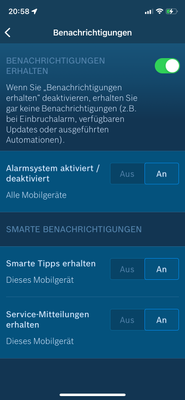

Hast Du denn Mitteilungen für „Smart Home“ in den Einstellungen zugelassen?

alles schon gecheckt. Alles passt, habe es sicherheitshalber auch auch zurückgesetzt und wieder erlaubt.
Die Mitteilungen für SHC updates bekomme ich ja auch. Somit sollte das nicht das Problem sein.
Ich bin trotzdem für jeden Vorschlag offen. Danke euch allen für den support!
Und in der Smart Home App unter System/Benachrichtigungen sind Benachrichtigungen für das Alarmsystem auch zugelassen?

Aber wie gesagt das wird erst alles in die Wege geleitet wenn ich die App öffne. Solange ich das nicht mache passiert nichts. Keine Mitteilungen nichts!

@Rainerle Hat wirklich an den Lampen gelegen. Sobald die drin waren in der Bosch app kam auch die Einbruchsmitteilung!

Ich habe die Alarmsystem-Einstellungen aus deinem Screenshot mal nachgestellt, kann das Verhalten aber nicht reproduzieren. Auch wenn keine Sirenen, Lampen oder Kameras ausgewählt sind schlägt mein Smartphone Alarm. Scheint also kein grundsätzliches Problem zu sein.
