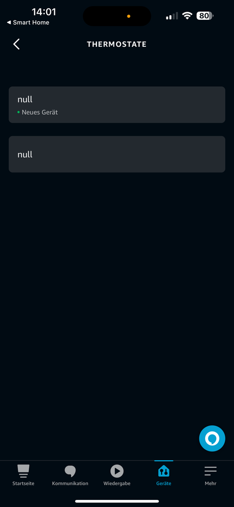

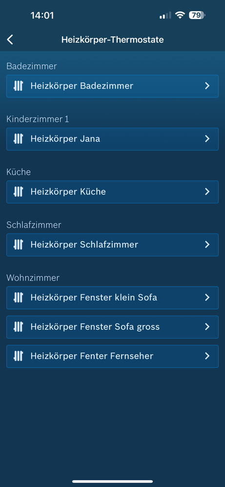

Ich habe seit kurzem das Problem das Alexa meine Bosch Geräte nicht mehr findet.
Still wurde deaktiviert, alle vorhandenen Geräte in der Alexa-App gelöscht, Still neu aktiviert und freigäbe in der Bosch App per Single ID verknüpft. Nach der Gerätesuche werden nur zwei Thermostate gefunden. Diese heizen in der Alexa-App beide "null".  Die Manuelle Suche in der Alexa-App bringt keinen Erfolg.
