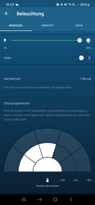

Das Problem ist, dass ich nur Teile des Erfassungsbereichs für die Bewegungserkennung nutzen möchte. Dazu habe ich in der Kamera-App Bewegungszonen definiert. Die Kamera funktioniert korrekt und nimmt nur auf, wenn innerhalb der Bewegungszonen etwas passiert. Aber die Automation startet auch, wenn Bewegung außerhalb der Bewegungszonen erkannt wird. Und das will ich nicht haben, weil sich da oft was tut, was für mich nicht relevant ist.
Ich denke das ist normal und soweit gewollt.
Ändert es denn was, wenn du den Erfassungsbereich in den Einstellungen änderst?
