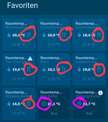

Anzeige in der Smart Home App
CharlySi
Problemlos eine kleine Anwendung mit mehreren RAUMTHERMOSTAT II 230V installiert und mit der App konfiguriert.
An sich funktioniert alles. Nur kann ich nicht erkennen, ob ein Raumthermostat auf Heizen geschaltet hat. Die Anzeige für den Heizmodus ist Grau und verändert sich nicht.
Hat jemand einen Kommentar dazu?
Danke: Charly
Ob ein Raumthermostat (oder richtiger der Raum selbst) im Heizmodus ist, kannst du erkennen. Sind die geschwungen Doppelpfeile zu sehen ist der Raum im Heizungsmodus. Sind diese nicht platziert, jedoch ein Pausesymbol, ist die Heizpause aktiv.
Was sich in der App tatsächlich leider nicht sehen lässt, ist, ob ein Thermostat bzw. das Ventil tatsächlich geöffnet ist. Am Gerät siehst du das an dem kleinen Punkt im Display. In der App nirgends. Ggf. (Vermutung!) war dafür mal ein Farbwechsel der Doppelpfeile gedacht. Das funktioniert jedoch nicht und scheinbar weiß auch niemand (mehr) was diesbezüglich mal programmiert wurde.
