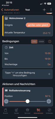

Hallo, ich habe eine Automation erstellt, dass bei einer Überschreitung einer Temperatur in der Zeit zwischen 15 und 19 Uhr die Rollladen halb runter gefahren werden. Obwohl die gemessene Temperatur höher ist und die Uhrzeit auch stimmt, löst die Automation nicht aus.

@Wolfgang, das ist eine häufig gestellte Frage, schau dich gerne hier mal nach ähnlichen Fragen (und Antworten) um. Kurz gesagt: Soll die Automation auch auslösen, wenn die Temperatur um 15 Uhr schon höher als 25,5 Grad ist, dann brauchst Du jeweils beides als Auslöser (Temperatur X wird überschritten ODER Zeit 15 Uhr) und als Bedingung (Temperatur ist höher als X UND im Zeitraum von 15 bis 19 Uhr).

@Wolfgang Dann war wahrscheinlich die Temperatur schon vor 15.00 Uhr auf 25.5°.
Mit der HC+ App (ein Bosch Startup) kannst Du z.B. auch größer gleich Bedingungen festlegen:
Diese können dann parallel zur BSH App laufen.

Ich werde es mal ohne Uhrzeit versuchen. Logisch ist das aber nicht. Die Verknüpfung ist ja eine und-Bedingung. Selbst wenn es vorher schon drüber ist, sollte um 15 Uhr der 2. Auslöser auch auf 1 gehen und die Automation auslösen.

Für mich ist „überschriften wird“ der Übergang von 25,4° auf 25,5°. Wenn Du schon vor 15.00 Uhr 25.5° hast, wirst Du den Zustand nicht mehr erreichen.
Da ist <= der HC+ App flexibler, in der HC+ App kannst Du Dich natürlich mit der SingleKey ID anmelden (Nachfolger der Bosch ID)

In der HC+ App habe ich das schon einmal realisiert. Ich möchte meine Automationen aber nicht über verschiedene Apps verteilen. Das kann ich dem Rest der Familie nicht zumuten. Sinnvoller wäre es für mich, wenn beide Apps die gleiche Funktionalität hätten.

Hallo Maurice, das hört sich so an, als würde es funktionieren. Werde ich für heute einmal so probieren. Ich bin davon ausgegangen, dass im Hintergrund eine Routine läuft, die regelmäßig auf auszuführende Automationen prüft. Dann stünden bei der ersten Prüfung nach 15 Uhr beide Trigger auf true und die Automation würde laufen.

@Wolfgang, in deiner Automation ist "im Zeitraum von 15 - 19 Uhr" kein Trigger, sondern eine Bedingung. Trigger ist nur die Temperaturüberschreitung. Triggert diese, so wird anschließend die Bedingung (Zeitraum) geprüft. Ist die Bedingung nicht erfüllt, so wird keine Aktion ausgeführt.
Die Automation wird dann erst wieder getriggert, wenn die Temperatur den Grenzwert unter- und dann wieder überschreitet.

Hallo Maurice, hat wie erwartet so geklappt. Danke nochmals.
