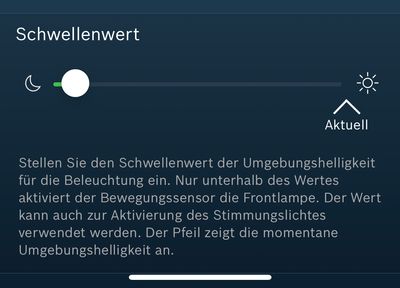

Leider ist das so nicht möglich.
Der Bewegungsmelder kann zwar die Helligkeit bestimmt. Aber das kann man nur im Dienst "Bewegungslicht" verwenden.
In Automationen lässt sich der Wert nicht nicht nutzen.

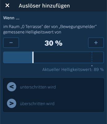

@Andriy, @schneidermario
mit dem nächsten App-Update (Version 10.10) kann der Helligkeitssensor des Bewegungsmelders in Automationen als Auslöser und Bedingung genutzt werden.

Wie stellt man das ein? Bei mir erscheint nur eine Option den Bewegsmelder abzufragen
Wir müssen noch auf das App Update warten. Das kommt ab dem 12.09.
