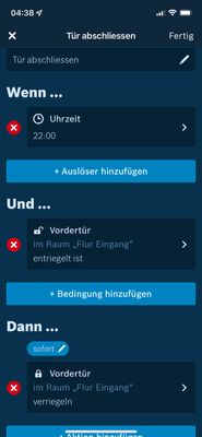

ich habe jetzt das Yale Türschloss installiert.
Kombiniert habe ich natürlich, dass wenn es geschlossen wird,
dass die Alarmanlage scharf geschaltet wird.
Wird es entriegelt, wird die Alarmanlage auch entschärft.
Wie kann ich denn jetzt eine Automation erstellen,
dass sich das Yale z.B. jeden Abend schliesst, dann aber nicht die Alarmanlage aktivieren soll??

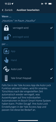

Ganz einfach:
4 ANTWORTEN 4
Ganz einfach:
Heisenberg
Community Experte
Aber dann würde sich bei ihm anscheinend der Alarm mit einschalten, da er so wie ich das lese, eine Automation erstellt hat das bei jeder Verriegelung der Alarm aktiviert wird !?
Like a Bosch 😉
Normalerweise ja, stimmt! Aber bei der Automation habe ich in der App das angegeben, dann gehts!
wir schließen nur per Autolock oder Keypad! Dann funzt es…
Mein Gott bin ich blind! So habe ich es gemacht! Danke!
