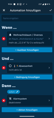

nun habe ich dies einmal eisprobiert. Leider funktioniert es nur bedingt und ich weiß nicht, woran es liegen könnte.
Es funktioniert 2-3 mal hintereinanddr und dann wieder nicht. Das Alarmsystem bkeibt dann einfach eingeschaltet.
Anbei habe ich einmal ein Foto der Automation, wie ich sie eingestellt habe.

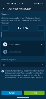

Was hast du denn für eine Deaktivierungszeit im Alarmsystem hinterlegt?
Diese beträgt immer mindestens eine Sekunde. Muss hier aber größer, mit ausreichend Reserve, gewählt werden, weil die Messzeit der Leistungsaufnahme bereits 1 s beträgt. Dann noch Signallaufzeiten usw. Ich würde mal mit 5 s starten und schauen, ob es robust läuft und reduziert werden kann.
Ich habe für den Anfang zum probieren vorerst 120 sec. eingestellt, damit die Alarmalnage defenitiv nicht ausgelöst wird. Aber das ist ja nicht das Problem, sondern dass diese ja ab und zu (ca. bei jedem 4. Öffnen des Tores) gar nicht ausgeschaltet wird.
Wie hoch ist denn der Standby Verbrauch des Motors? Da gibt's echte Energievernichter. Kannst du ja in der App ablesen.
Vielleicht liegt die im Bereich um 10 W und manchmal schon zu Beginn drüber. Dann wird der Auslöser nicht wahr. Am besten die Schwelle mal hochsetzen. Ich denke mit 30 W bist du sicher unterwegs.

30 Wh ist der bisherige Gesamtverbrauch, 41 W ist die aktuelle Leistungsaufnahme. Nur letztere ist für die Automation relevant. Wie von @STdesign empfohlen, würde ich in der Automation auch eher etwas in der Größenordnung 30W einstellen.
