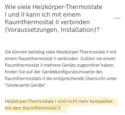

Du hast folgende Produkte angegeben
Um Missverständnisse zu vermeiden:
Diese Paarung funktioniert nicht bzw. nur sehr eingeschränkt als Fernbedienung. Aber nicht zur Regelung.
Oder einfach ein Tippfehler und du hast auch die Heizkörper-Thermostat II ?
Dann sind es wohl einfach die Unzulänglichkeiten, von denen immer mal wieder zu lesen ist.
Hallo, wir haben Heizungstermostat II und Raumtermostat II
