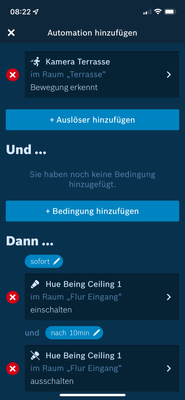

Kann ich eine Automation so erstellen, dass wenn meine Aussenkamera von Bosch Bewegungen erkennt, Lampen von Ledvance welche über die HUE Bridge eingebunden sind nach 10 Minuten wieder in den Modus wechseln wie sie vor dem erkennen der Bewegung eingeschaltet waren? Das reine schalten der Lampe ist ja über die Automation einstellbar. Nur wie gehen die Lampej wieder aus. Im Bewegungsmeldermanagmant gibt es keine möglichkeit die Kamera auszuwählen, da kann ich nur aus die Standard Bewegungsmelder von Bosch und Philips zugreifen. BG Uwe

@Uwe probiere es doch bitte mal so:

 Danke für die Antwort, aber wie schaffe ich das kleine „und“ zu aktivieren?
Durch die blaue Schaltfläche „+ Aktion hinzufügen“ - in Deinem Screenshot ganz unten.
Uwe
Ah ok, nun hat es geklappt. vielen dank für die rasche Antwort 👍
