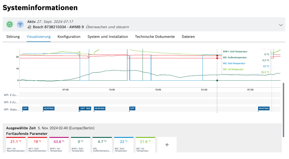

Ja, das geht. Über die App "Homecom Pro" kann man alle relevanten Daten (Betriebsstunden, Status der WP, Temperaturen und Drücke der Fühler...u.s.w.) auslesen. Allerdings ist die App für Installateure gemacht, die damit den Service der Fernwartung und Fernparametrierung ihrer installierten Anlagen anbieten können. Frage doch mal deinen Installeur....
Da HomecomPro offiziell nur Fachkunden vorbehalten ist müsste die Antwort eigentlich nein heißen. Zumindesten nicht mit den Mitteln die einem Standardkunden zur Verfügung stehen. Wenn man technisch affin ist könnte man sich das mal angucken. Da werden ebenfalls alle Werte ausgelesen und darüber kannst Du auch den aktuelle Zustand auslesen.
