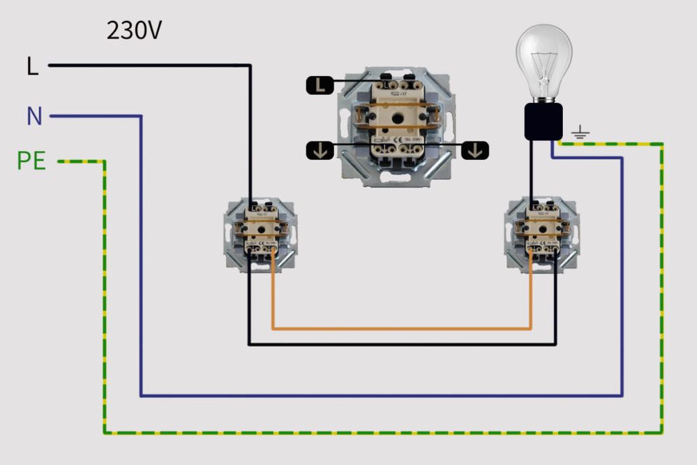

 So geht es. Bitte den Sicherheitshinweis beachten: Ihr arbeitet an 230V. Das ist absolut lebensgefährlich. Es können auch Schäden an der bestehenden Installation und am Haus entstehen. Immer die Anlage stromlos schalten und Spannungsfreiheit mehrpolig prüfen. Bei kleinstem Zweifel an der eigenen Kompetenz: Elektriker rufen!

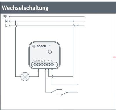

Auf der BOSCH Webseite findest du zu jedem Produkt das Handbuch. Dort ist wie von Christopher schon gezeigt die Beschaltung als Wechselschaltung abgebildet und auch für alle anderen möglichen Nutzungsvarianten.
Ja, Schaltpläne sind manchmal etwas wie ein Bilderrätsel.
Hier:

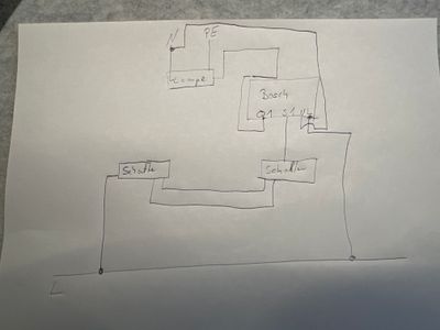

Maurice,
meine Problem war, das ich ein gutes Verständnis einer WS habe, aber ich im gesamten Internet kein komplettes Anschlussbild mit dem Bosch LS gefunden habe.
das sollte es sein, oder ?
Den Anschlussplan findest Du auf der Produktseite (genau der, den @WHasse1 hier gepostet hat). Und ja, das entspricht dem, was Du aufgezeichnet hast.
