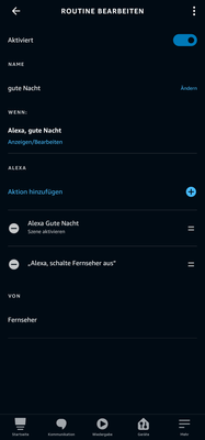

Hallo zusammen.
Ich habe mit den Szenarien auch Probleme bei Alexa. Ich dachte ich versuche das jetzt einfach mal. Ich hab gelesen, dass alle Szenarien gehen, außer diejenigen die das Alarmsystem ausschalten. Mein Gute Nacht Szenario "Alexa Gute Nacht" (Extra zum testen) müsste dann ja gehen. Aber es tut sich gar nichts. Nichtmal eine Antwort von Alexa.  Hat jemand da ein Tipp für mich?

Heiß die Szene im BSH genauso wie die Alexa Routine? Keine Ahnung ob es daran liegt, bei mir ist Alexa manchmal etwas zickig was die Namen anbelangt.
Was steuert die Szene und was die Aktion die danach kommt? Einen Zwischenstecker zum Fernseher?
Hallo @Sven_W .
Danke für deine Antwort.
Die Szene heißt "Alexa Gute Nacht" und die Routine nur "Gute Nacht". Aber auch mit einem anderen Routine Namen geht es nicht.
Die Szene soll das Teil-Alarmsystem Aktivieren und alle Rollläden schließe. sowie alle Lichter ausschalten. Die Aktion danach ist für den Smart TV, das geht direkt über Alexa. Der Fernseher geht auch aus, nur Bosch macht nichts. ❌

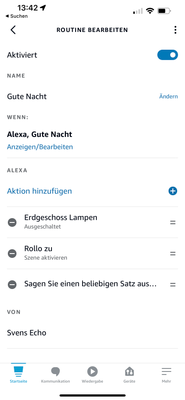

Hallo @M_Rapske,
ich habe mal eine ähnliche Routine in Alexa erstellt. Das funktioniert ohne Probleme:
 kannst du aus der Szene mal die Aktivierung des Alarmsystems rausnehmen, ob es dann funktioniert? Also quasi nur die Rolladen…
