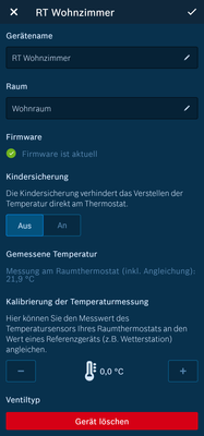

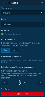

Hi @Simsel81 .
Ja die Thermostate sind für die Fußbodenheizung 230V.
Ich habe dir mal Screenshots angehängt was die messen und was angezeigt wird.
21,9 C° / 22,2C° = 22C°
