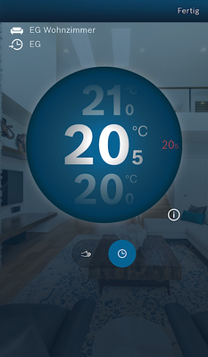

Kannst Du auch leicht kontrollieren. EasyControll zeigt Dir in der Raumansicht gemessene Temperatur (rechts rot) und die Ziel/Solltemperatur:
Wenn Du nun in der Kalibrierung etwas veränderst und zurück kommst, sollte die gemessene Temperatur auch korrigiert sein. Also beispielsweise 19 Grad. Der Heizkörper heizt dann weiter bis auf die gewünschte Temperatur.
