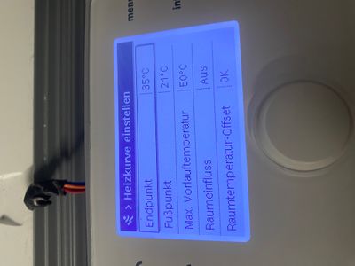

im Bild wird die Max.vorlauftemperatur angezeigt,
wozu ist sie Notwendig ?
sie Stand ursprünglich auf 75grad
Betreibe das ganze mit einer fussbodenheizung mit Wärmepumpe im Badezimmer zusätzlich ein Handtuchwärmer.

Das bedeutet das deine Heizung eine max. Vorlauftemperatur von 50 Grad erreichen kann , egal wie weit die Außentemperatur absinkt.

Dann sollte es doch egal ob ich 75grad einstelle oder 40grad !?
bezüglich Verbrauch
Mein Endpunkt steht auf 35grad
dann verbrauche ich nicht mehr oder weniger
wie verhält sich das bezüglich Brauchwasser ,
steht bei mir auf 56grad ?
ist das unabhängig? Von der Max.vorlauftemperatur bei der Heizkurve

Eigentlich ja, Aber wenn es mal - 20 grad und weiter runter geht könnten die eingestellten 50 Grad nicht ausreichen um die Bude warm zu kriegen.
Deine eingestellten 36 Grad legen ja nur die Heizkurve fest . Diese steigt ja mit sinkender Temperatur weiter an bis zur eingestellten max. Vorlauftemperatur.
zu 2. Dein Brauchwasser wird auf 56 Grad erhitzt , hat mit der Vorlauftemperatur nichts zu tun .
Ob du 56 Grad heißes Wasser brauchst ,musst du selbst entscheiden , mir reichen 40 Grad zum Duschen z.B.
