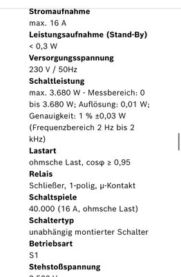

prinzipiell spricht meines Erachtens nichts dagegen wenn du die maximale Wattzahl die an der 3er Steckdose hängen nicht überschritten wird. Hier ei n Auszug aus dem Datenblatt des Zwischensteckers :
 Wenn du dir allerdings unsicher bist würd ich’s bleiben lassen .
Danke für die Werte aus dem Datenblatt
