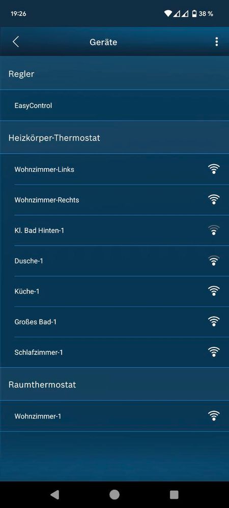

Also der CT200 ist mit dem 8-750-001-259 Thermostat kompatibel
das ist, neben dem Heizungsregler, auch das einzige weitere Modell was sich direkt mit dem CT200 Verbinden lässt
https://www.bosch-smarthome.com/de/de/service/hilfe/hilfe-zum-produkt/hilfe-zum-raumthermostat/
das ist von dem Raumthermostat noch die erste Generation
am 05. November 2023 19:24
Das wäre für mich wirklich neu, Ich nutze ja auch das CT 200 .
Du kannst per QR Code das Raumthermostat mit dem CT 200 verbinden ?
am 05. November 2023 19:28
Genau, ganz normal über QR Code, taucht dann in der App unter Geräte mit auf
Darüber kannst du dann, in meinem Fall, beide Heizkörper direkt steuern und auf Zeit/Manuellgesteuert umstellen.
Ausserdem wird das Thermostat als Messpunkt im Zimmer verwendet statt der Thermostate an den Heizkörpern
