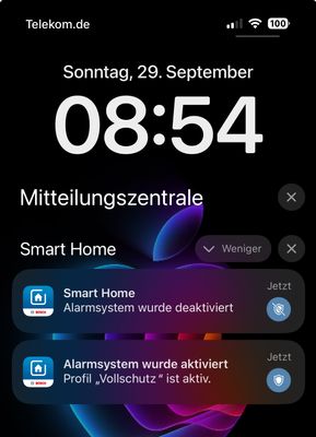

iPhone 15 Pro mit iOS 18.
Wir saßen heute morgen gemeinsam beim Frühstück, als sich plötzlich der Alarm selbstständig aktiviert hat.
Zum Glück lag das iPhone in der Nähe, sonst hätten wir am Tag des Auszugs unseres Jüngsten zum Studium einen Alarm beim Frühstück gehabt.
Ein Supportticket habe ich erstellt und das Systemprotokoll versendet,
Nee oder?? Ich hab es gerade angestoßen…🙈🤣
