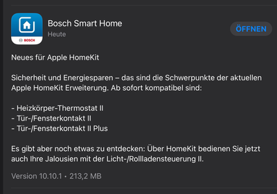

@Maurice bin iOS App Store gibt es immer Infos zum Update, siehe z.B. gestern:
Gibt es sowas bei Android nicht?
