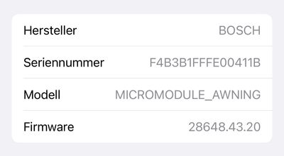

Und dann hätte ich nochmal eine Frage: Mir ist vor einiger Zeit aufgefallen, dass die Rollladensteuerungen II für eine Markise eine andere Firmware-Version unter Homekit anzeigen als für einen Rollladen oder eine Jalousie (beide haben unter Homekit die gleich Firmware-Version).
Wird diese Version auch bei anderen in Homekit bei einer Markise angezeigt? Ist das aus Bosch-Sicht die korrekte Version nach dem Downgrade mit Release 10.15?

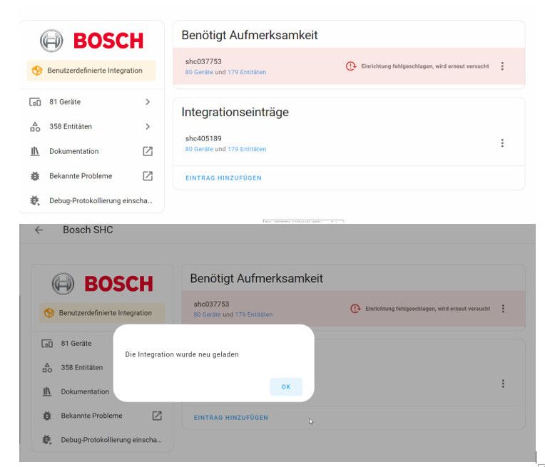

Wenn ich jetzt auf Übersicht klicke sind alle Entitäten ausgegraut.
Wenn ich unter Geräte auf den Controller klicke sieht es so aus.

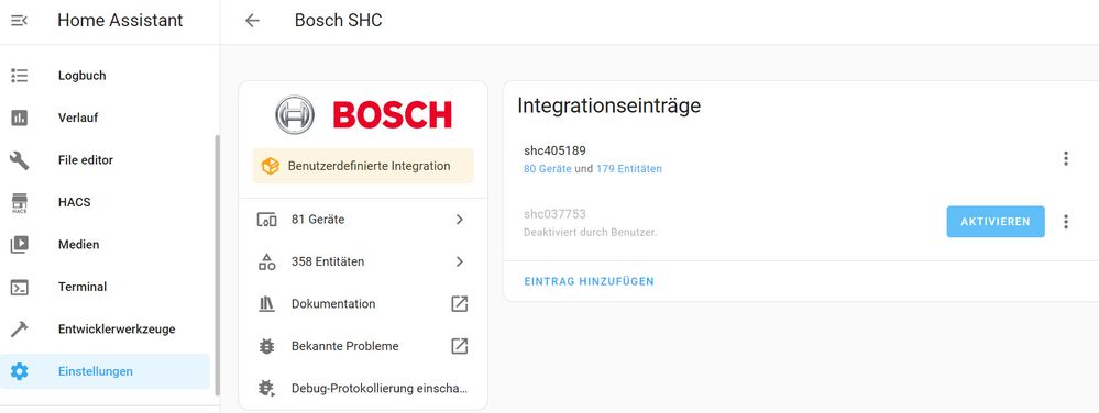

Oh nein, habe jetzt gesehen, dass der Alte Controller noch eingebunden ist, aber der neue nicht.
Wann lösche ich den Alten Controller vor oder nach dem ein binden des neuen?
Nachtrag, habe gesehen, dass der neue auch noch da ist.
Habe nun den neuen aktiviert und den alten deaktiviert.
Jedoch wird dieser nicht erkannt. Im Dahsboard ist immer noch alles ausgekraut, und die Skripte gehen auch nicht. 2 Entitäten HomeAssistant.jpg

@SebastianHarder  Schau dir bitte mal das letzte Bild des letzten Post an.
Da sieht man das der neue Controller nun da ist. Ich würde jetzt den alten löschen.
