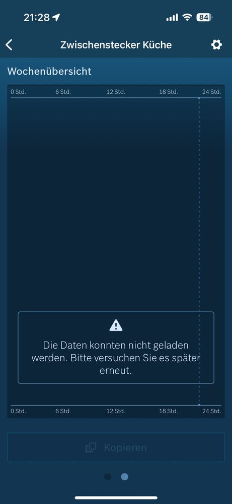

bei mir sind die "Automatik-Zeitpläne" meiner 3 Zwischenstecker kompakt verschwunden, nicht dass ich sie benötige, allerdings ist das schon komisch. Ich sehe in der Favoritenkachel ein hervorgehobenes Uhrensymbol (obwohl ich manuellen Betrieb eingeschaltet habe) und wenn ich in die Übersicht der Zeitpläne wechsle, sehe ich eine Fehlermeldung: "Die Daten konnten nicht geladen werden. Bitte versuchen Sie es später erneut." Das geht jetzt so seit heute Morgen. Irgendeine Idee? Bin ich der Einzige?
@Mark123us bei mir sind die Zeitpläne weiter vorhanden:
Ist die Firmware der ZSK aktuell?
Ja, die Firmware ist aktuell. Bei mir sieht das so aus:
@Mark123us hast Du die ZSK mal für 10 Minuten ausgesteckt und wieder eingesteckt? Hast Du den Controller mal für 10 Minuten von Strom und LAN getrennt und wieder verbunden?
@Geomo die Zwischenstecker vom Strom zu nehmen hat nichts gebracht. Den Controller rauszunehmen wollte ich mir nicht antun, also habe ich die Zwischenstecker einzeln aus dem System entfernt, auf Werkseinstellungen zurückgesetzt und wieder neu verbunden. Jetzt geht's, die Zeitpläne sind wieder wie gewohnt da.
