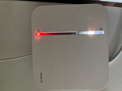

@lotti1 Welche der 3 LED blinkt?
Die Power LED blinkt rot.
@lotti1 das bedeutet, dass die Software nicht vollständig geladen wurde.
Bitte das Update noch mal gemäß dem Video machen. Dabei kommt es auf das korrekte Timing an.
@Geomo  Das hatte ich gestern schon erfolglos gemacht. Und jetzt nochmal. Leider wieder erfolglos. Und ich habe es genau wie im Video gemacht. Es blinkte auch alles genauso, wie beschrieben. Power LED blinkte eine zeitlang weiß und sprang dann wieder auf rot blinkend 🙁
Finde es nur schade, dass der Support sich nicht meldet. Wozu erstelle ich ein Ticket, wenn doch keine Reaktion kommt.

Mein Smart Home Controller hat das Update anscheinend auch nicht vertragen. Er ist mit der App nicht mehr erreichbar. Jedoch habe ich keine Rote LED. Bei mir ist die obere LED weiß und die mittlere ebenfalls. Die untere LED (Weltkugel) ist einfach nur aus (nicht rot, und auch nicht blinkend).
