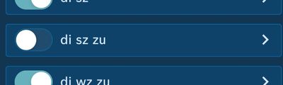

seit dem Update vom 18.09. (eventuell bereits früher, war aber nicht aufgefallen) zeigt sich das Problem, dass auch Automationen welche disabled sind, dennoch ausgeführt werden.
Das ist leider sehr unerfreulich.
Versuchte Problembehebung: Schalter disable/enable mehrfach umgelegt, für den Fall, dass der SHC den Status der Automationen "neu" erhalten muss...--> keine Veränderung.
Ich hatte Hoffnung, dass das Problem mit den folgenden Updates behoben wird, das ist leider nicht der Fall.
Problem: Automationen im Status "Disabled" werden dennoch ausgeführt.
SHC II Firmware: 10.23.4075-1573
Hintergrund: Um die (leider noch immer) unzureichende Anwesenheitssimulation des SHC zu simulieren (jaja, kompliziert, ich weiss) habe ich sehr viele Automationen angelegt, um z.B. diverse Rollos, an unterschiedlichen Tagen, jeweils zu unterschiedlichen Zeiten zu öffnen und schließen, abhängig von mehreren Bedingungen, u.a. ob das Alarmsystem aktiv ist, oder nicht.
Um diese Automationen NICHT Auszuführen, wenn ich nur einen Tag unterwegs bin und u.a. das Alarmsystem dennoch aktiv ist, wurden alle diesbezüglichen Automationen disabled.
Dennoch werden die Automationen ausgeführt.
Bin ich wieder der Einzige mit diesem Problem?
Bin dankbar für jede Unterstützung.
LG HRs

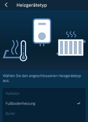

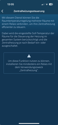

ich habe Grade das neue Update installiert (Android) und war begeistert von der neuen Funktion Zentralheizungssteuerung! Genau das hatte ich bisher vermisst. Aktuell ist meine Gastherme im Keller verkabelt an ein Raumthermostat II 230V (bestehendes altes - nicht smartes -Raumthermostat umgerüstet). Nicht zuletzt weil das Gerät beworben wird mit:
Heiztherme & Fußbodenheizung smart machen
Damit können Sie z.B. folgende Heizungssysteme steuern:
  • Gasthermen oder andere zentrale Wärmeerzeuger
(Siehe https://www.bosch-smarthome.com/de/de/produkte/geraete/raumthermostat-fussbodenheizung)
Aber da musste ich mir leider einen workaround basteln mit dem ich immernoch händisch den Heizbedarf an die Therme gemeldet habe. Das ist Grade in der Übergangszeit Herbst/Frühling nicht gut weil nicht immer auch eine Wärmeabnahme an den Heizkörpern vorliegt und ich damit unnötig gas verbrenne.
Wie gesagt, die Lösung des Problems ist die neue Funktion die aber ein Bosch smart Relais erfordert.
Meine Frage an der Stelle ist also ob geplant ist, dass es ein Update für das Raumthermostat II 230V geben wird mit dem ich das integrierte Relais nutzen kann um die Heiztherme mit der Funktion Zentralheizungssteuerung zu steuern?
@PauliT Dazu ist nichts bekannt. Du benötigst für die Funktion das Smartes Relais.
Mir ist bewusst, dass das der Status quo ist.
Ich fragte ja danach was mit dem Raumthermostat ist. Deswegen hoffte ich hier auf eine Info vom Moderationsteam (@Ulrike) ob seitens Bosch diese Erweiterung geplant ist. Nicht wann dieses Feature kommt oder wie ich das aktuell umsetzen kann sondern nur ob überhaupt geplant ist den Heizgerätetyp Zentralheizung in der Zukunft zu unterstützen.
Falls das hier nicht der richtige Ort für derartige anfragen ist würde ich mich über einen Hinweis freuen wo ich auf meine Frage eine Antwort bekomme🙂
