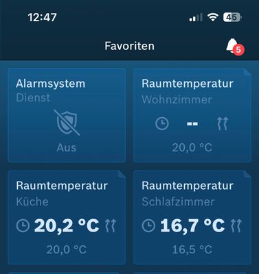

@Sabrina Nach dem Update des Raumthermostat II im Wohnzimmer wurde mir keine Raumtemperatur mehr angezeigt:

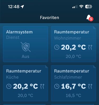

Erst nach Batterie raus und rein
Wurde die Raumtemperatur wieder angezeigt:
Zweitmeinung: Kann ich nicht bestätigen.
@STdesign @Sabrina Beim 2. RT II ist das Problem bei mir auch nicht aufgetreten, nur bei dem im Wohnzimmer.
