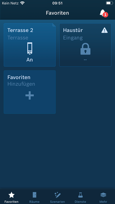

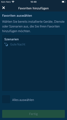

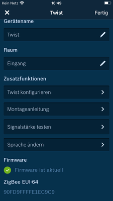

@Sabrina @SebastianHarder nachdem Update des SHC II wird mir der Twist nicht mehr in den Favoriten angezeigt und lässt sich dort auch nicht mehr hinzufügen. Unter Geräten wird er mit aktueller Software angezeigt.
Ein Ticket hierzu habe ich angelegt.
Der Twist konnte noch nie zu den Favoriten hinzugefügt werden.
