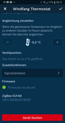

@Telya Leider hast Du die Einstellungen des Thermostat im Windfang nicht geteilt,  so dass man die Ventilöffnung nicht sehen kann. Es wäre gut zu wissen, wie die Ventilöffnung in dem Moment ist.
Das bildet aber natürlich nur eine Momentaufnahme ab und nicht, wie es zu dieser Temperatur gekommen ist.
Dazu solltest Du die Soll- und Isttemperatur, sowie die Ventilöffnung über Rest-API, z.B. mit HomeAssistent loggen, damit man einen zeitlichen Verlauf sieht. Z.B. so:
Wenn sich Dein Heizkörperventil bei „gleichem“ Öffnungsgrad des HT II so unterschiedlich verhält, könnte das auch mechanische Ursachen haben. Wenn Du den HT II demontierst, lässt sich der Stift am Ventil über den ganzen Weg harmonisch und relativ leichtgängig bewegen? Dazu zum Beispiel mit dem Kopf eines kleinen Hammers den Stift gefühlvoll reindrücken.
Hab leider derzeit nix in der Richtung laufen. Wollte mir aus aktuellem Zeitmangel das Ganze "gebastel" sparen und bin deswegen von Homematic zu Bosch gewechselt. Das Ventil arbeitet sauber, das habe ich als erstes vor 2 Tagen getestet.
Nach der Kalibrierung ist Ventil 0% auch komplett zu. Nach 24h ist Ventil 0 nicht mehr komplett zu.

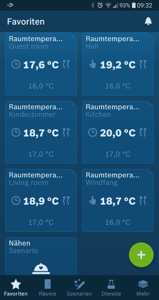

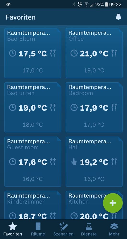

Ich habe euch mal ein paar Screenshots gemacht, damit man mal sieht, welche Ausmaße das Ganze bei mir hat.
Bitte beachten:
1) Es ist nur eine Momentaufnahme - sprich in der Spitze wird teilweise noch wesentlich stärker überheizt
2) Die letzte Sollwertänderung liegt ca. 1,5 Stunden zurück.  Bei Bad Eltern und Schlafzimmer lag die Vorgabe vorher bei 18°C.
3) Den Wert Hall ignorieren - die Heizung geht an sich nicht wirklich und liegt auch in einem zentralen Raum direkt über dem Gaskessel. Sprich wenig Wärmeverluste nach Außen+Verlustwärme als Heizung.WhatsApp Image 2023-03-27 at 12.44.18.jpegWhatsApp Image 2023-03-27 at 12.44.17.jpeg
