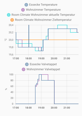

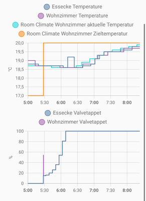

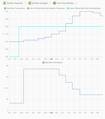

@Sabrina Das Update des RT II hat, wie von mir voraus gesehen, keinerlei Verbesserung beim Aufheizen gebracht.
Beim Start der Warmphase werden die Thermostate weiter erst auf ca. 50% geöffnet, sofort wieder auf 15% geschlossen und dann gaaaannnzzz langsam wieder geöffnet und erreichen erst nach > 40 Minuten 100% Ventilöffnung.
Wo die Verbesserung der Kommunikation zwischen RT II und HT II liegen soll, kann ich nicht erkennen.
Anstatt solch kosmetischer Verbesserungen wäre es mal an der Zeit, die tatsächlichen Probleme der Thermostate II grundlegend anzugehen.

Hallo @Geomo ,
du kannst dir sicher sein, dass wir einige Verbesserungen zwischen Raumthermostat II und Thermostat II eingebaut haben, welche sich in der Synchronisierung und der Steuerung der Geräte bemerkbar machen - auch "unter der Haube". An der Stabilisierung der Temperatur bzw. dem Über- / Unterschwingung wurde und wird nach wie vor gearbeitet. Bitte hab' Verständnis dafür, dass die Implementierung, Tests, Analysen von Regelungsmechanismen und co. nicht innerhalb weniger Wochen durchgeführt werden können - zumal auch jedes Kundensystem einzigartig ist und in der Praxis schlecht als Referenz herangezogen werden müsste. Solche Vorgänge benötigen Zeit, dafür bitte ich um Verständnis. Es wird zu gegebener Zeit ein entsprechendes Update mit Release Notes für das Thermostat II geben.
Nun zu deinen Erläuterungen und der Grafik. Es erschließt sich mir an der Stelle tatsächlich nicht, warum die Ventilöffnung erst 50% und dann 15% beträgt. Diesen Fall würde ich mir gerne ansehen. Bitte sende mir nochmal deine MAC und lade ein Systemprotokoll hoch, dann schaue ich mir das gerne an.
Des Weiteren: die Aufheizphase bei dir scheint tatsächlich problematisch zu sein. Hier spielen eine Vielzahl von Faktoren eine Rolle, angefangen von der Vorlauf-Solltemperatur, über den zurücklegenden Ventilweg, bis zur Durchflussmenge des spezifischen Heizkörpers.
Wenn ich mir aber nun anschaue, wie lange die Temperatur braucht, um zu steigen - obwohl die Thermostate bereits bis zum Anschlag (100%) geöffnet sind, wirft das die Frage auf, ob da nicht vielleicht noch ein anderes Problem vorliegt:
Gegen kurz nach 6 Uhr werden die Heizkörperventile voll geöffnet. Das Aufheizen / Ansprechen der Temperatursensoren (Thermostate und Raumthermostat) folgt erst gegen 6:45 Uhr. In der Regel sollte hier deutlich früher ein Aufheizen (direkt an der Wärmequelle) erkennbar sein. Meine Heizkörperventile lassen bei ca. 20% bereits so viel Wärme durch den Heizkörper, dass ich nach wenigen Minuten in der Messung am Thermostat II einen Unterschied sehen kann.
Wurde in deinem System ein hydraulischer Abgleich durchgeführt?
Kannst du das bei dir bitte nochmal überprüfen?

@JBR Warum wird denn immer wieder versucht das Problem auf die Heizungen der Nutzer zu schieben? Wenn man den HKT II abbaut und den HKT I anbaut sind schlagartig alle Probleme weg - und das ist bei allen so, die den Weg von HKT I zu HKT II gegangen sind.
Das Problem und das wurde hier schon unzählige Male beschrieben ist die fürchterlich lahme Reaktion des HKT II nach Beginn der Warmphase. Wenn die Ist-Temperatur 3°C unter der Ziel/Soll-Temperatur ist, dann dümpeln die HKT II 45 Minuten bei geringen Ventilöffnungen rum, erst vor Erreichen der Solltemperatur ballern sie mit 100% Ventilöffnung los und überheizen durch die Trägheit des Systems den Raum immens. Das ist totaler Unfug.
Hallo @JBR , wie viele schon erwähnen, dieses Problem scheint die Regel zu sein. Viele von uns haben schon Aufzeichnungen von Wärmebildkameras hochgeladen, wo eindeutig zu sehen ist, das Ventilöffnungen unter 20% keinen Durchfluss erlauben.
Ich muss auch wie andere sagen, am hydraulischen Abgleich liegt soetwas nicht, das HKII scheint zwischen 0% und 100% nicht viele Stufen zu kennen, und interpretiert diese oft noch falsch. Damit hat man ab Werten <20% keinen Durchfluss, und ob 25% oder 75% oder 100% scheint auch keinen großen Unterschied zu machen.

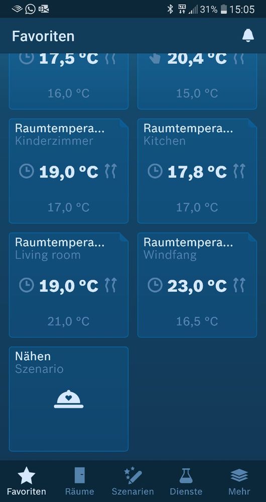

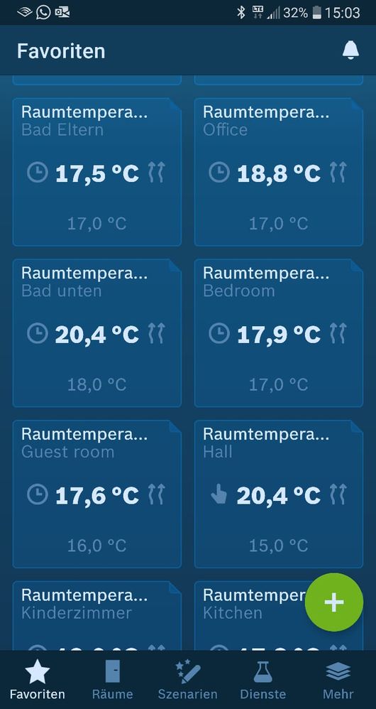

Ich muss mir an dieser Stelle mal den Frust von der Seele schreiben - für alle anderen: Die technischen Infos stehen im Absatz drunter.
1) Also für alle denen heute vor Entsetzen noch kein Löffel ausm Mund gefallen ist, habe ich die Bilder von gerade Eben hochgeladen, nach denen Geomo gefragt. Hat unglaubliche 23°C statt 16,5°C bei grandiosen 16°C Außentemperatur - oder mit andern Worten ein überschießen um 1300% oder anders ausgedrückt eine mittlere Energieverschwendung von 650%! Ich frage mich wirklich was Bosch noch braucht, bevor Sie sich entschuldigen und mal nen öffentlichen Post aus eigenem Antrieb schreiben um sich zu entschuldigen. Ich meine hier im Forum haben wir
- Mütter deren Kinder nachts teilweise mittleren 20iger Temperaturen beheizt werden und dann später bei deutlich unter 20°C frieren. Wo man fast das aufgelöste Weinen aus den Posts liegt
- Leute die deutlich nicht schlafen können, weil das System Temperaturachterbahn fährt.
- Leute die bereits über hohe Nebenkostenabrechnung nach der Installation des Systems klagen
- Leute denen im Homeoffice der Komfort fehlt durch die Temperaturachterbahn
- Leute wie ich sich sehr über die Klimavernichtung ärgern.
Alle diese Leute haben bis jetzt Geduld bewiesen und Hilfe angeboten - Bosch reagiert quasi nicht. Für mich ist jetzt aber muss ich sagen der Punkt gekommen, wo ich für mich beschlossen habe, ein Ultimatum zu starten. Ich habe die Leute von Bosch Smart Home auf LinkedIn angeschrieben und werde sehen, ob wer reagiert. Oder ob es hier im Forum passiert. Sollte weder noch passieren, werde ich nach dem 15.04. an die größeren Online und Printmedien herantreten und die "Story" in den Fokus bringen. Ich habe das mit Gardena auch schon mal fast an dem Punkt gehabt und mit der "Ankündigung" bewegte man sich doch und nahm die Hilfe der Leute an, was letztendlich zu einem guten Produkt führte.
Jeder darf Fehler machen, aber innerhalb von 4 Monaten quasi nicht zu reagieren und den Fehler bei den Anwendern zu suchen, die zeigen, dass es mit Homematic und eurem HKT I funktioniert ist -sorry- erbärmlich und ignorant.
Ich (und sicher andere) biete euch gerne an, sich das vor Ort anzuschauen. Ich würde euch sogar Messungen machen, wenn ihr sagt wie ihr es haben wollt und mir die entsprechende Hardware leiht.
Zum Fachlichen:

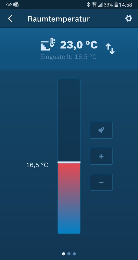

Bilder hängen dran, dass extreme Verhalten passiert seit letztem Update und die anderen HKT IIs sind auch nicht super regeltreu (Bild). Haus hat wie bereits geschrieben alte Gussradiatoren mit niedrigem Verlauf. System war mal ne Schwerkraftheizung die auf "normal" umgerüstet worden ist kesselseitig. Hydraulisch ist das ganze aber i.O. mit normalen mech. Thermostaten und Homematic.
Edit1: Wieder war die Lösung neue Kalibrierung. Dies Thermostat schließt bei der Kalibrierung das Ventil komplett (keine Strömungsgeräusche) um dann am nächsten Tag bei 0% Ventilöffnung das Ventil offen zu lassen - unfassbar. Verhalten seit dem Update, was es noch unfassbarer macht.
