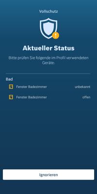

Seit mehreren Updates ist es bei mir so, dass nach dem Update ein zufällig ausgewählter TFK II nicht richtig mit dem SHC synchronisiert. Im normalen Betrieb wird geöffnet/geschlossen korrekt angezeigt. Wird jedoch der Alarm scharfgeschaltet, kommt die Meldung "Status unbekannt" für diesen einen TFK II.
Beim aktuellen Update hat es die Kellertür erwischt. Wie die vorigen Male konnte ich das Problem beheben, indem ich bei diesem TFK kurz die Batterie rausgenommen und wieder eingesetzt habe.

Wheeljack
Die Verbindung ist in Ordnung. Wie ich schon geschrieben habe wird geöffnet/geschlossen im normalen Betrieb normal angezeigt. Nur, wenn der Alarm scharfgeschaltet wird, kommt vom Alarmsystem die Warnung, dass der Status unbekannt sei. Da hilft auch kein Öffnen/Schließen/Knöpfchendrücken. Die falsche Anzeige vom Alarmsystem hört erst nach Neustart des Fensterkontakts auf.

Wheeljack
Alles klar. Bei dem heutigen Update ist das Problem nicht aufgetreten. Werde ein Ticket aufmachen, sobald das zukünftig nochmals auftritt und dann auch den betroffenen TFK II nicht neu starten, damit das Problem sichtbar bleibt.
Grade gemerkt, der TFK II im Bad ist diesmal betroffen... ist beim Teilschutz nicht aufgefallen, erst beim Vollschutz.
Support-Ticket ist erstellt.
All meine Erklärversuche hätte ich mir sparen können. Dieser Screenshot fasst mein Problem perfekt zusammen 😅
