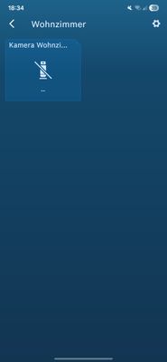

Das SHC-Update ist problemlos durchgelaufen, jedoch ist der Status einer Innenkamera Eyes II auch nach ein paar Stunden nicht vorhanden. Eine andere Kamera ist verfügbar.
SuKu
Öffnest du die roten App. Falls das nicht hilft, dann die Kamera in der blauen App löschen und nochmal hinzufügen.

Hilft leider nicht.
SuKu
Kannst du die beiden Kameras einschalten?

Ich habe das Problem mit den Kameras ebenfalls.
Über die Smart Camera App funktioniert alles normal. Die Smart Home App meldet bei jeder Kamera, dass diese keine Rückmeldung senden.
Die Verknüpfung zu den Bosch Kameras in der Smart Home App zu entfernen und neu einzurichten bringt keine Änderung, die Kameras bleiben ohne Rückmeldung.
@Sebbi und @Steve80 kurzes stromlos machen der Kamera sollte helfen.
SuKu
Das hat geholfen!

Standard Tipp der IT, einfach mal einen Neustart machen. Hilft!
SuKu
Tatsächlich habe ich auch das gleiches Problem mit meine Eyes Innenkamera II
Woran kann es liegen?
SHC II, > 30 Geräten (Gen II) seit 03.2025!
> 200 Automationen, > 10 Szenarien, > 50 Zustände
Briefkasteneinwurf-Erkennung
Yale Linus 1, Yale Bridge
OnePlus 12R, OxygenOS 15
OnePlus 13R, OxygenOS 15
SuKu
Falls ihr noch Probleme mit eurer Kameras habt, dann einfach neu starten!
Hat's bei mir geklappt!
