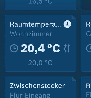

Habe gerade das Update auf dem SHC I gestartet.
Allerdings war er vorher längere Zeit mobil nicht verfügbar:
Für meinen Test SHC II wurde es noch nicht angeboten.

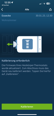

@Sabrina Der erste HT II ist mit dem Update durch und hängt jetzt in der App in einer Kalibrier-Dauerschleife. Nach dem Update kam
 dann
Wenn ich da auf fertig klicke kommt wieder
Das hat sich jetzt schon 10 x wiederholt. Ich probiere jetzt mal, die Batterien raus zu nehmen.

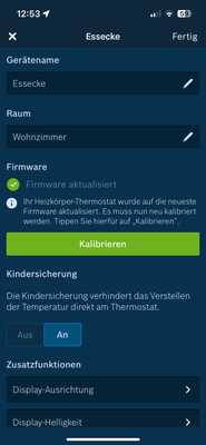

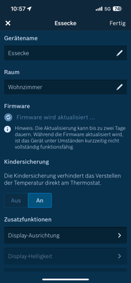

@Sabrina Auch nach dem Rausnehmen der Batterien und wieder einsetzen hängt der HT II in der App in der Kalibrier-Dauerschleife, obwohl mir in den Benachrichtigungen angezeigt wird, dass er erfolgreich kalibriert wurde.
Das Neustarten der App hat auch keine Besserung gebracht.
Auch unter Mehr, Geräte kommt die Dauerschleife:
Die SW des HT II ist jetzt 344, habe ich beim Einsetzen der Batterien gesehen.

Auch beim dritten HT II (Wohnzimmer) hat das Update auch funktioniert, nur der in Essecke hängt in der Schleife. Auch auf IPad und iPhone.

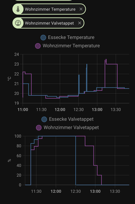

@Sabrina Und die Thermostate waren während des Updates zu 100 % geöffnet.
Das wurde hier auch schon mehrfach beanstandet und auch ich halte es für sehr ungünstig, wenn das Update tatsächlich mal länger dauert und die Thermostate volle Lotte heizen.
