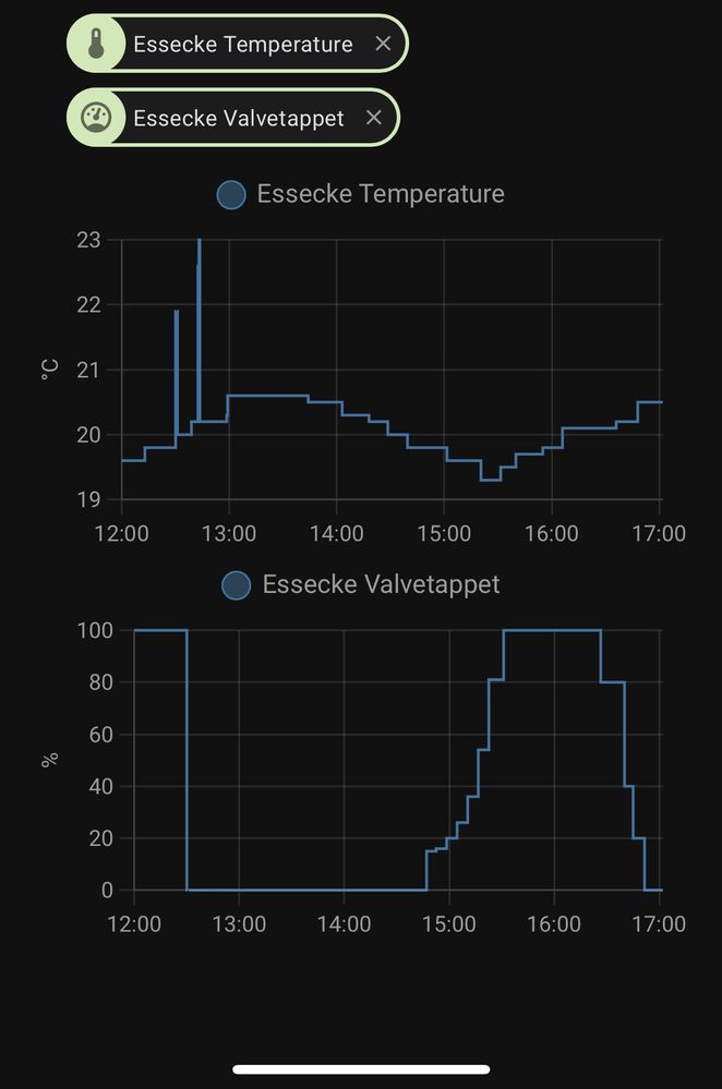

Bei mir lief Controller und HKT2 sauber durch, ich habe die Kalibrierung aus der App angestoßen da das Ventil eben auf 100% Öffnung stand und ich nicht wusste ob das auch automatisch kalibriert. Nun ist es seit 14:40 ca. Vollständig in betrieb inkl. Neuer Firmware und naja so viel besser heizt es nicht merke zumindest noch keinen Unterschied... Überschwingt reichlich und lässt die Temperatur auch gut unter Soll fallen... Ich lasse es jetzt mal einen Tag dran... Temperatur stabil halten sollte ja zu machen sein.

@Falschspieler was verstehst Du unter überschwingt reichlich. Bei mir erfolgt die Reaktion der HT II bei +0,5° und -0,3° zur Solltemperatur.
iPhone 17 Pro und iPad Pro M4 11“ mit iOS 26.3 RC und iPadOS 26.3 RC, HomePod als HomeKit-/Matterzentrale
Wann das HT2 reagiert weiß ich nicht da ich das nicht mit home assistant aufzeichne bzw. Den gar nicht in Betrieb habe. Aber mal meine Situation geschildert: Habe eine Solltemperatur von 23 Grad eingestellt im Wohnzimmer... Mit HT1 liegt die immer bei 22,8 bis 23 Grad (gemessen am RT1) je nach dem ob mal Zug aus dem ungeheizten Flur kommt... Jetzt mit HT2 hat er den Raum auf 24Grad geheizt... Jetzt steht das ventil bei 0% gehe davon aus, dass die Temperatur jetzt fallen wird wie vorhin schon mal bis 22,5 oder weniger sind und dann wird er anfangen zu heizen. Erwartung wäre dass bei 22,8 oder 22,9 sind das Ventil in die 11 oder 20 Prozentstellung bringt und dann schaut ob damit die temperatur stabil gehalten werden kann.
