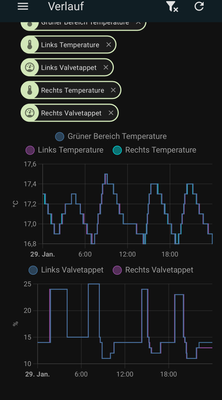

@Falschspieler Hier mal zum Vergleich die Regelkurve der HT I mit RT I von gestern:
Reagiert bei +0,4° und -0,2°, also mit einer Amplitude von 0,6° und somit 0,3° enger als die HT II.
Die von Dir beschriebenen 0,2° habe ich noch nie gesehen und halte ich, bei der Trägheit der Heizung, auch für kaum realistisch.
