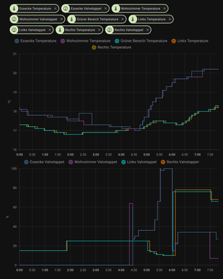

Hier sieht man gut den Unterschied des Aufheizens beim HT II und HTI.
Wir haben unter dem Dach den Grünen Bereich mit RT I und 2 HT I (links und rechts). Im Wohnzimmer haben wir einen RT II mit 2 HT II (Essecke und Wohnzimmer).
Ich habe beide so eingestellt, dass die Kaltphase mit 17° bis 06.00 Uhr geht. Um 06.00 Uhr wird auf Warmphase mit 20° gestellt.
Die HT I machen zu Beginn der Warmphase schön auf 78% auf (orange und hellblau)
Die HT II machen bereits 100 Minuten früher auf, um dann mit Start der Warmphase wieder fast ganz zu schließen (lila und dunkelblau).
Man könnte meinen, dass die HT II versuchen, zum Start der Warmphase bereits die gewünschte Temperatur zu erreichen. Sehe in meinen Räumen mit RT II und HT II ein ähnliches Verhalten.

Das wäre ja absolut wünschenswert. Bei meiner Standheizung im Auto programmiere ich auch, wann ich losfahren will und die schaltet sich in Abhängigkeit von der Außentemperatur dann zum benötigten Zeitpunkt rechtzeitig ein.
Wenn dem also so ist, dann wäre das eine sinnvolle Funktion, denn man möchte ja ab dem Zeitpunkt diese Wärme haben. Allerdings ist diese Änderung dann so drastisch im Vergleich zu den RTI, dass der Anwender daraufhin gewiesen werden sollte, denn bis jetzt hat man den zeitlichen Vorlauf selber vornehmen müssen. So richtig glaub ich da nicht dran, da zu dem Thema kein Feedback seitens BOSCH gekommen ist. Wäre ja ein leichtes zu sagen, dass ist jetzt so. Schön wärs, aber mir fehlt der Glaube daran.
Hallo Geomo, welche App benutzt Du für diese Aufzeichnungen ?
@Slugbuster HomeAssistent auf einem raspi3
