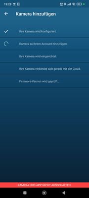

Ich habe auch versucht heute meine neue Kamera einzubinden.
Aber ich bleibe immer beim dem Bildschirm hängen, wo sie dem Konto zugefügt wird.
Dann startet die Kamera den Anlernmodus nach 2 Minuten neu und ich muss wieder die Kamera hin und her drehen.
Ich bin seit 4 Stunden dabei den Router neu zu starten, die Repeater umzusetzen, App neu zu installieren. Aber es geht einfach nicht weiter.
Gibt es irgendwelche Einschränkungen beim WLAN Passwort?
Kann die Kamera keine 32 Stellen?
Im Router wird sie nicht angezeigt.
Resetten bringt auch keine Abhilfe.
Irgend wer mit dem selben Problem?

@M_Rapske Hast Du WPA3 aktiviert? Hast Du das 5 GHz-WLAN mal deaktiviert?

@Geomo  ja 5 GHz ist dauerhaft aus.
WPA2 ist aktiv.

Guter Denkanstoß mit er Verschlüsselung. Ich hab bei der Fritzbox von WPA + WPA2 auf WPA 2 + WPA 3 gewechselt und die Kamera mit WPA3 angemeldet. Jetzt geht es. 💪

Aber ich verstehe nicht warum es mit der Einstellung WPA+WPA2 und dem WPA2 Modus nicht geht. 🤔
@M_Rapske WPA2 ist schon seit etlichen Jahren nicht mehr sicher und sollte nur noch verwendet werden, wenn man unbedingt uralte Geräte betreiben muss. Über WPA 😱 will ich hier schon gar nicht mehr reden.
Deshalb unterstützt PFM (802.11w) WPA2 nicht mehr.
Ich hab tatsächlich 3 Geräte die nur WPA können und es können kaum welche WPA 3 außer die Smartphones.
Ich hab viele ESP32 im Haus, die machen auch kein WPA3.
Jetzt schau ich mal was ich mit dem WPA Geräten mache.
