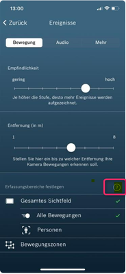

Hallo @Lotti,
danke für deine Rückmeldung. Wir bieten auch direkt in der App Hilfestellung an. Dies wird über das Fragezeichen-Symbol angezeigt. Wie hier am Beispiel-Screenshot aus der Bosch Smart Camera App:

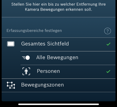

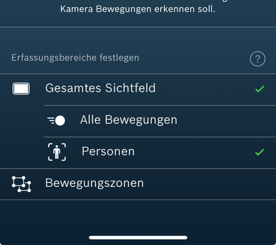

@Elektrostylezzz Du kannst einstellen, ob alle Bewegungen oder Personen erkannt werden sollen.
Außerdem kannst Du die Empfindlichkeit der Erkennung anpassen:
Damit solltest Du eine Einstellung entsprechend Deinen Wünschen finden können.
Ist auch alles schön in den Links oben beschrieben.

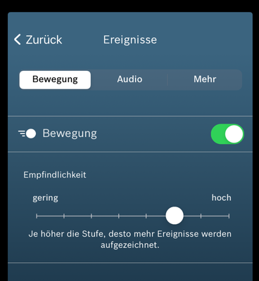

Ich kann die Erfahrungen mit den Ereignissen teilen. Ich habe z.B. einen Bereich, in welchem ich nur Personen sehen möchte, jedoch mit maximaler Empfindlichkeit.
Da hatte Ich nach einer Nacht aber einige Videos, da jede Mücke bzw. was sonst so nachts nah an der Kamera fliegt als Person?!?!? erfasst wurde...Verbesserung wäre da angebracht, liebes Bosch-Team
@SisT2k7 Hast Di die Personenerkennung aktiviert?
Setzt doch bitte die Empfindlichkeit stufenweise runter. In den höchsten beiden Stufen reagiert die Kamera nur auf Bewegung im Bild, und nicht auf das Radar.

Hallo PHighspeed,
ja - schick mir bitte mal eine Beispielaufnahme.
Und stelle die Empfindlichkeit bitte eine Stufe niedriger.
In den beiden obersten Stufen werden die Radarsensoren nicht für die Bewegungserkennung verwendet.
