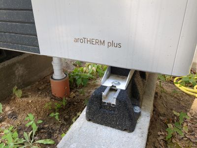

@STdesign höchstens der Tür/Fensterkontakt II Plus mit Erschütterungserkennung. Ein normaler Tür/Fensterkontakt macht bei einer vor dem Haus (auf extra Betonsockel) platzierten Wärmepumpe keinen Sinn, denn: Man kann den Kontakt nicht gut am Übergabepunkt (Wärmepumpenkorpus und Fußbefestigung zum Betonsockel) verstecken sodass er irgendwie immer zu sehen wäre und ein cleverer Dieb dann einfach mit Messer den Kontakt vorsichtig ablöst. Im Gehäuse macht es auch kein Sinn, weil man dieses bei einem Diebstahl nicht öffnen müsste, da werden dann einfach nur die Leitungen gekappt und die Wärmepumpe vom Sockel abgeschraubt.
Demnach die einzige Lösung der Tür/Fensterkontakt II Plus, mit dem bitteren Beigeschmack, dass dieser bei starken Wind oder Betrieb der Wärmepumpe (Vibration durch den Propeller oder Kompressor) ggf. auch auslösen könnte.
Daher ist die Idee von @Torsten71 gar nicht schlecht. Mich würde auch interessieren ob das so funktioniert und vllt. schon jmd. dazu Erfahrung hat.
Edit-Ergänzung: Kommt natürlich auch darauf an wie die WP am Betonsockel befestigt ist, da gibt es ja bei den Herstellern auch Unterschiede. Bei unserer Vaillant ist das sehr Diebes-freundlich...

Beim betrachten des Bildes würde ich den Sensor, ggf. mit selbst gebastelten Halter über die Schraube setzen. Und den Magnet dahinter auf die schlecht einsehbare Seite. Um die Anlage zu stehlen muss der Dieb den Sensor entfernen um an die Schraube gelangen zu können. Dabei öffnet er unweigerlich den Magnetkontakt. Der Alarm schrillt los. Dass es ein Dieb schafft den Sensor und gleichzeitig den Magnet so synchron zu lösen, dass der Kontakt geschlossen bleibt halte ich persönlich für ausgeschlossen.
