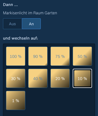

Ich habe gerade mal etwas rumprobiert, was mit Automationen ggf. möglich ist:
  • Es funktioniert, wenn du eine Taste mit einer definierten Helligkeit (hier 10 %) belegst. Damit schaltet der Dimmer sofort auf 10 % und nicht zuvor kurz auf die vorherige Helligkeit. Screenshot_20231211-142805.pngScreenshot_20231211-142811.png
Du könntest dann weitere Helligkeiten auf andere Tasten und den langen Tastendruck legen. Der aktuelle Universalschalter II bietet bis zu acht Möglichkeiten. Oder zwei Tasten mit der klassischen Dimmer-Konfiguration im 2-Tastenbetrieb, wie eingangs beschreiben, belegen. Bleiben für davon unabhängige Automationen noch vier Optionen.
Was leider nicht funktioniert: Die klassische Konfiguration des Universalschalters mit dem Dimmer im 2-Tastenbetrieb, zusammen mit der Automation. Dann schaltet er zunächst auf 100 % und dimmt einen Augenblick später auf die Helligkeit der Automation. Das Verhalten ist also analog zu dem mit verdrahteten Schalter.
