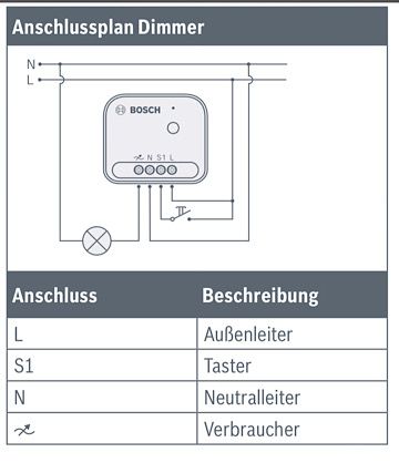

ich hätte eine Frage zum Dimmer. Ich habe aktuell einen Dimmer im Einsatz, der mit Hilfe eines Bypasses ohne Nullleiter betrieben werden kann. Ist das bei dem Bosch Dimmer ebenfalls möglich?

Nein, der Dimmer braucht zur Versorgung der eigenen Elektronik zwingend eine Spannungsversorgung aus Phase L und Neutral N.
Korrekt.
Hier der Schaltplan:0A777E08-BDF5-47F3-91E4-4888E17B081D.jpeg
