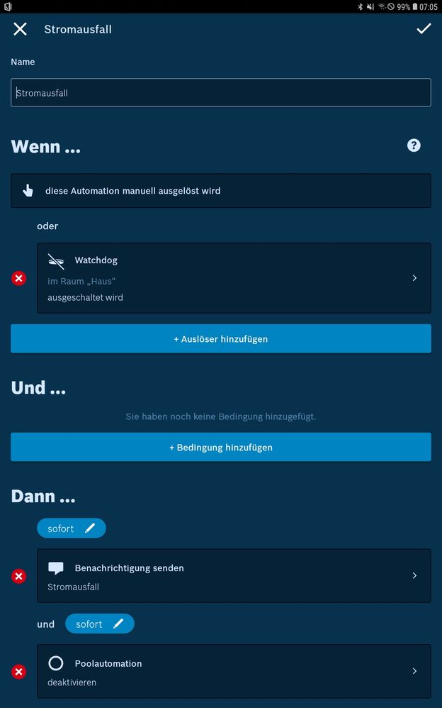

Hallo @J-L,
wie sieht der Auslöser dieser Automation aus?
Sebastian

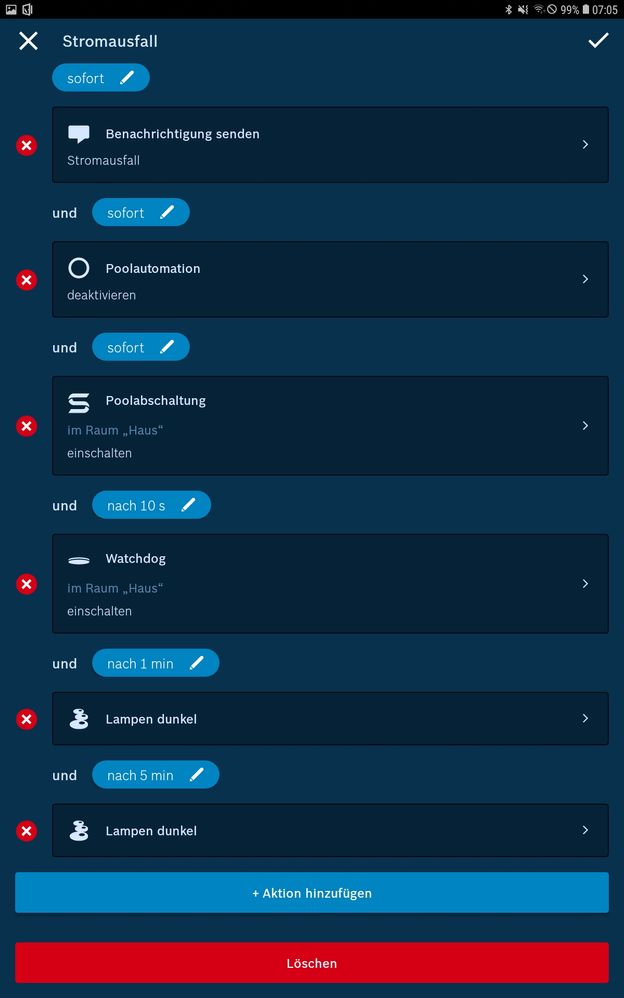

Hallo @SebastianHarder ,
siehe Screenshots (hab gerade gesehen, dass die falsch herum angeordnet sind, der untere sollte oben stehen):
Der Watchdog ist die 2te Einheit der Lichtsteuerung. Normalerweise von der Automation immer eingeschaltet (einmalig beim ersten mal manuell eingeschaltet). Ich muss nur erkennen, wenn der Strom wieder da ist. In meinem Fall nach wenigen Sekunden, wenn die Hausbatterie (Sonnenbatterie) auf Inselbetrieb umgeschaltet hat. Der SHC, die Fritzbox und mein NAS hängen an einer kleinen USV, weil der Inselbetrieb nach Stromausfall erst nach ein paar Sekunden startet.
Die Automation schaltet dann meine Poolheizung ab, die sonst evtl während dieser Zeit anspringen könnte und mir den Batteriespeicher unnötig leer zieht. Zusätzlich schaltet die Automation alle Hue-Lampen aus, weil die nach Stromausfall blöderweise immer alle angehen. Die Poolheizung hängt über ein Schütz das ohne Ansteuerung geschlossen ist (normally closed). Das Schütz verbraucht dann auch keinen Strom. Das Schütz wird von der ersten Einheit der Lichtsteuerung durch die Automation angesteuert und öffnet. Während dieser Zeit verbraucht das Schütz ca 3W. Deshalb habe ich auch ein normally closed verwendet, da ich im Normalfall dann keinen Verbrauch habe.

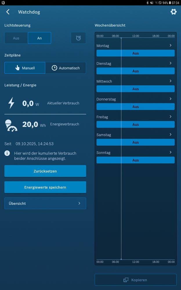

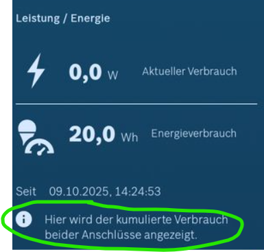

da fällt mir noch etwas ein, was mir aufgefallen ist an der Lichtsteuerung. Wegen der Stromausfall-Erkennung ist die zweite Einheit ja nahezu immer eingeschaltet, aber es hängt kein Verbraucher dran. Die Leistungsaufnahme wird auch mit 0,0 W angezeigt. Nach einiger Zeit sieht man aber einen kumulierten Verbrauch, so als würden ständig ca 1W gezogen. Siehe auch Screenshot:
Die Automation hat gestern nach dem SHC Firmware-Update zugeschlagen (hab vergessen sie vorher zu deaktivieren). Ich hatte nach FW-Update die Messung rückgesetzt. Seitdem wurden laut Anzeige 20 Wh verbraucht.
Ist das erklärbar? Vielleicht ein Rundungsfehler in der Software?
Danke und viele Grüße
@J-L der entscheidene Hinweis steht hier:
Beide Ausgänge werden zusammen addiert + den eigenen Stromverbrauch der Steuerung.
J-L
Hallo @Christopher,
danke für die Info. An den Eigenverbrauch hatte ich auch schon gedacht. Die Verbraucher selbst dürften ja nichts verbrauchen. Lichtsteuerung Einheit 1 ist im Normalzustand aus -> kein Verbrauch. Einheit 2 ist im Normalzustand an aber es ist kein Verbraucher angeschlossen-> kein Verbrauch. Der kumulierte Verbrauch kann also eigentlich nur vom Eigenverbrauch kommen, der nicht als aktuelle Leistungsaufnahme angezeigt wird. Ich hätte den dann auch gar nicht dazugerechnet, wenn ich die SW geschrieben hätte. Aber vielleicht geht es systembedingt nicht anders.
Ich habe auch mehrere Lichtsteuerungen II als reine Zustandsgeber im System ohne angeschlossene Verbraucher. Der angezeigte Energieverbrauch resultiert aus dem Eigenverbrauch der Steuerung. Ich kann das mit der Zeitdauer auch gut zurückrechnen auf die Angabe in den technischen Daten (< 0,5 Watt).
